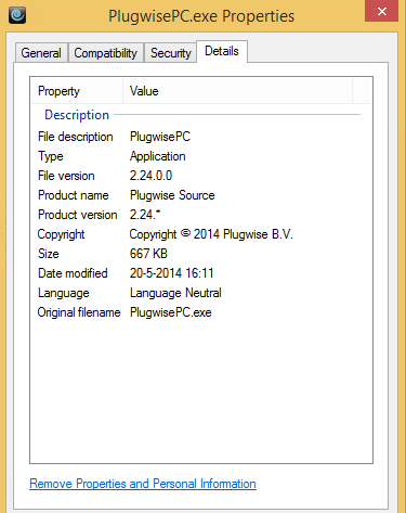

Ik snap er niets van. Ik heb drie keer opnieuw de beta gedownload en geinstalleerd, maar hij blijft versie 2.24beta(20140519.1) zeggen.
Dit is de versie van plugwisepc.exe:
Ik heb wel de statistics.xml van jouw link erop gezet.

Grmpf. Ik had deze http://www.myplugwise.com/source/pwsetup_beta.exe gebruikt. Jouw link geeft inderdaad wel de 26 mei versie.
We gaan weer verder testen, kijken of het morgen nog werkt!
