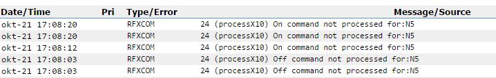

Ander probleem wat ik heb is met X10.
Heb een MS13 motion sensor op N5 aangemaakt in Homeseer.
Krijg de volgende melding in de log
