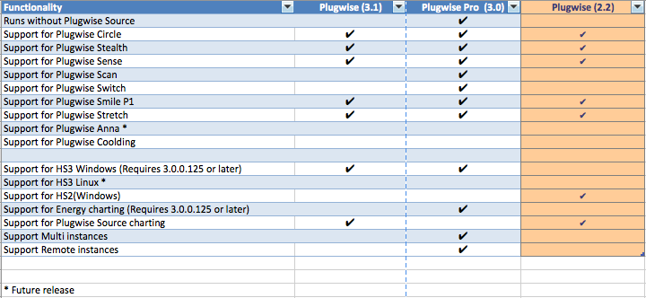

We zijn zover om de beta test fase in te gaan
Stuur mij een PM met je Plugwise setup en email adres, dan krijg je de link naar de beta en doen verdere communicatie via email ipv het forum
Met name Stefan heeft heel veel tijd gestoken in het programmeren en eigenlijk is bijna alle code wel nieuw. We hebben daarom besloten om deze versie Plugwise Pro te noemen (klinkt goed toch) en kan ook naast de huidige Plugwise plugin draaien indien gewenst. De Pro versie blijft ook gratis
Zie hieronder de compatibility matrix van de (3) versies. Ik zie de verzoeken wel komen.....
Groet,
Stefan en Rien
Groet,
Stefan en Rien
