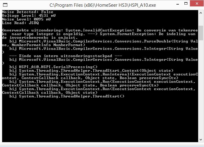

Sinds gisteren crasht de plug-in gelijk bij het opstarten van homeseer.
Het enigste wat ik verandert had was de z-wave plug-in geupdate.
Maar ook met de oude versie blijft de plug-in crashen.
Verder kan ik me geen verschil bedenken, tenzij het een update van Microsoft geweest is.

Ik heb nog nooit een JSRQ gezien op een line read. Ik neem aan dat je een PMIX35 gebruikt?
Hernoem je A10.ini file eens zodat je met verse instelling begint?

Klopt ik heb een PMIX35.
Ini file hernoemt en alles weer gestart en het draait weer.
Waar komt dit nu ineens vandaan, en neem aan dat het zo weer kan gebeuren?

Heb je die oude ini nog en kun je me die sturen, eventueel via PM? Ik zag al een wat vreemde voltage level.
Er zit een bug in Homeseer (vanaf build 125) die ini files corrupt kan maken. Maar misschien is er ook wel iets anders aan de hand, dus ik wil graag even kijken of ik het kan reproduceren. Een crashende plugin is nooit fijn natuurlijk dus als ik dat kan voorkomen...
