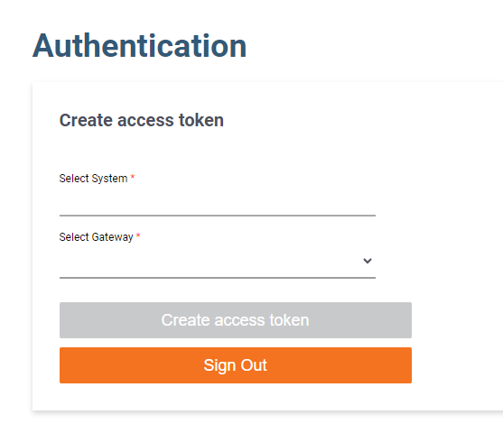

Ik heb zojuist handmatig via https://entrez.enphaseenergy.com/ een token genereerd. Wat mij opvalt (en volgens mij was dat voorheen niet) is dat nu na het inloggen ook het "systeem" en de "Gateway" geselecteerd moeten worden: De tegel geeft Zon nu: 0, Vandaag: 0.0 kWh, Totaal: (aantal kWh maar stijgt niet), Lev: 0W en Verbruik: 0W.

Als de wijze van aanmelden is gewijzigd en er is een stap bijgekomen dan pakt de solarPanel app dat idd niet op. Wat moet er bij die twee velden worden ingevuld?

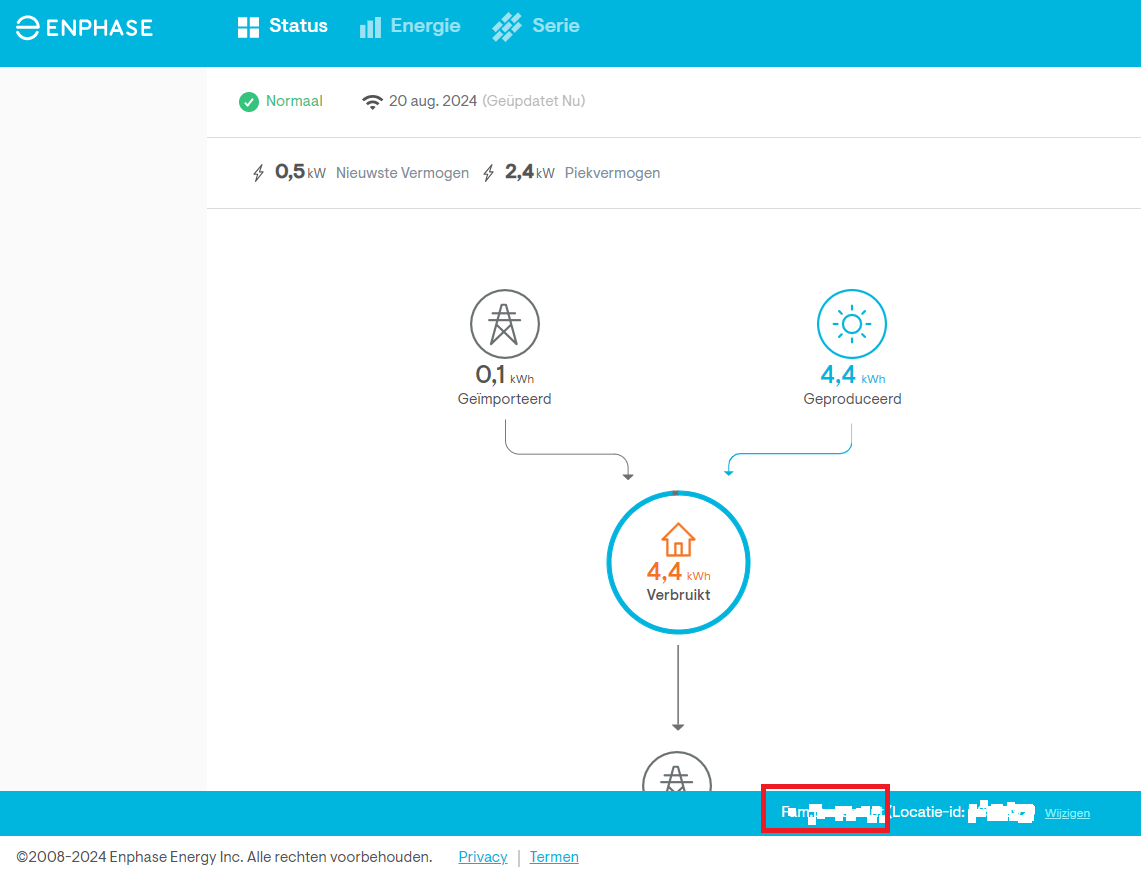

Wanneer eigenaren van Enphase inloggen op https://enlighten.enphaseenergy.com/ dan staat onderin de blauwe balk bij mij een naam gevolgd door "Locatie-id:" .
Dit is een gegeven dat door de leverancier/installateur van de zonnepanelen is ingevoerd (had ik geen keuze in), dus kan me voorstellen dat dat niet bij iedereen gelijk is. Wanneer ik die naam invul bij "Select System" dan krijg ik een "pulldown" met daarin mijn naam in het volgende format NAAM<SPATIE>-<SPATIE>LOCATIE ID NUMMER.
Wanneer ik vervolgens klik op "Select Gateway" zie ik het serienummer van de Gateway (in mijn geval de Envoy-S-Metered).

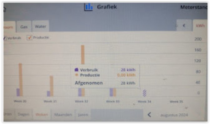

Hallo, Sinds enige tijd komt er geen data meer binnen van de zonnepanelen (Solaxcloud). Draaide voorheen prima. Solax zonnepanelen
Nieuwe API gegenereerd helpt niet.
Toon opnieuw opgestart.
Solar panel app 1.4.12
zie att.
Hoe verder?
