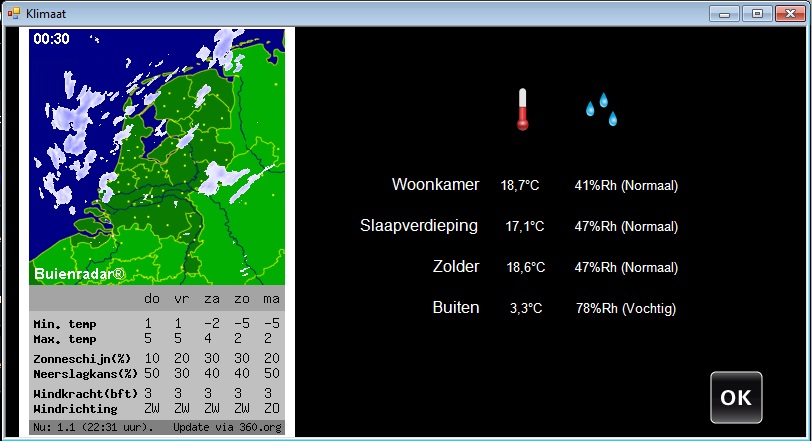

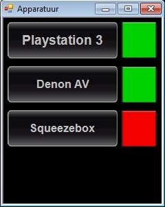

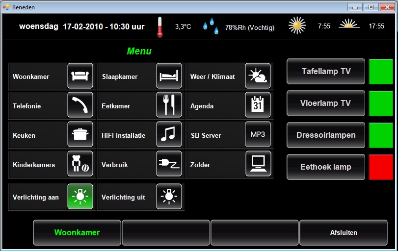

Ik heb het ongeveer zo gedaan als Wim. Er is slechts één full screen scherm en voor de recht heb ik kleine schermen die over de schakelknoppen heen worden gezet. Voor elk scherm update ik het tekstvak links onderin zodat ik weet welke schakelaars op dat moment voor staan. Zo kan ik het scherm dus gewoon laten waar ik was en klik ik vervolgens in het hoofdscherm de functie aan waarbinnen ik iets wil doen.
Informatieschermen vullen het grootste deel van het hoofdscherm en kunnen worden afgesloten met een knop of gaan vanzelf dicht na 1 minuut. Hieronder een aantal voorbeelden (Hoofdscherm, subscherm met knoppen en een infoscherm)

Ziet er netjes uit, Dick.
Waar heb je de knoppen met juiste symbolen gevonden?
