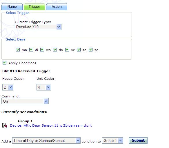

Ik heb een conditional event aangemaakt dat getriggerd wordt door X10.
Het komt er op neer dat het zonnescherm alleen omlaag mag als het raam NIET open staat (anders loopt mijn zonnescherm vast.)
Dus heb ik een DS10 sensor op het raam zitten en schakel ik het zonnescherm altijd via Homeseer met de conditie zoals boven genoemd.
Echter als ik dit even door een button in HS Touch trigger wordt er niet naar de conditie gekeken en wordt de aktie ook uitgevoerd als het raam open staat.
Iemand een idee hoe ik dit in het event kan ondervangen?
Zie ook het screenshot van het event.

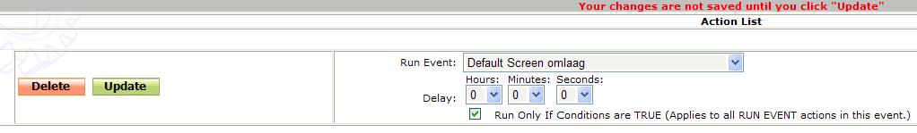

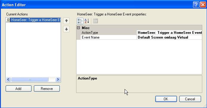

Ik heb dat zelf waarschijnlijk complexer gemaakt dan nodig, maar het werkt wel. Onderdeel daarvan is een extra event dat mijn zonweringsevent aanroept. Als je op de action pagina voor dat extra event naar advanced view overgaat, kan je Run Only If Conditions are TRUE aanvinken. Volgens mij is dat degene die het 'm doet. Dit extra event verbind je dan aan een knop in HSTouch.

Thanks, Dat werkt prima.
