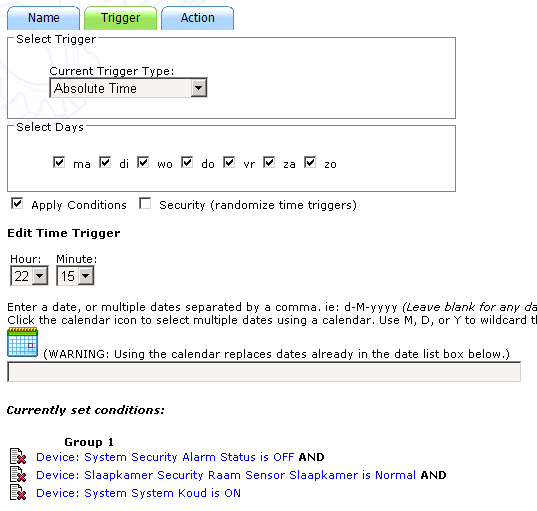

Afgelopen periode heb ik met veel plezier gebruik gemaakt van Danfoss Zone systeem.
Nu het wat warmer wordt heb ik mijn Events voor de verwarming verder geoptimaliseerd met condities om te voorkomen dat deze onnodig aan gaan.
Condities:
Alarm Uit
Raam dicht
Koud ON (virtuele device die ik voor nu handmatig op ON heb staan)
Verwarming aan
Als een van de condities niet waar is gaat de verwarming niet aan.
LittleBit bedankt voor de open raam optie.
Verwarming event

Verwarming event
- CV Event
- Screen shot 2010-03-29 at 21.36.42.png (31.79 KiB) Viewed 7058 times
