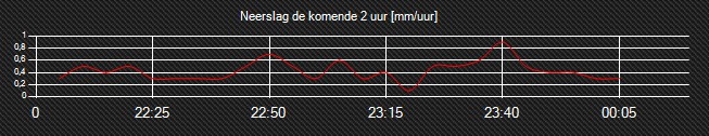

Re: Neerslag monitor script
@alexander:
Public Const GPSLat = geheim
Public Const GPSLong = geheim
Nu:
Capture_03 2012.01.04 22.20.37.jpg (37.09 KiB) Viewed 24722 times
093|22:05 098|22:10 097|22:15 098|22:20 092|22:25 094|22:30 092|22:35 090|22:40 100|22:45 104|22:50 099|22:55 094|23:00 102|23:05 090|23:10 097|23:15 078|23:20 099|23:25 098|23:30 101|23:35 107|23:40 100|23:45 096|23:50 096|23:55 090|00:00 090|00:05
Alexander
Posts: 1532
Post by Alexander »
Thanks, komt wel aardig overeen. De waardes worden continue bijgewerkt. In een paar minuten kunnen de waardes die jij gepost hebt al weer veranderd zijn, kom ik net achter. Wel erg netjes! (haal de coordinaten maar weg hoor ;-) )
