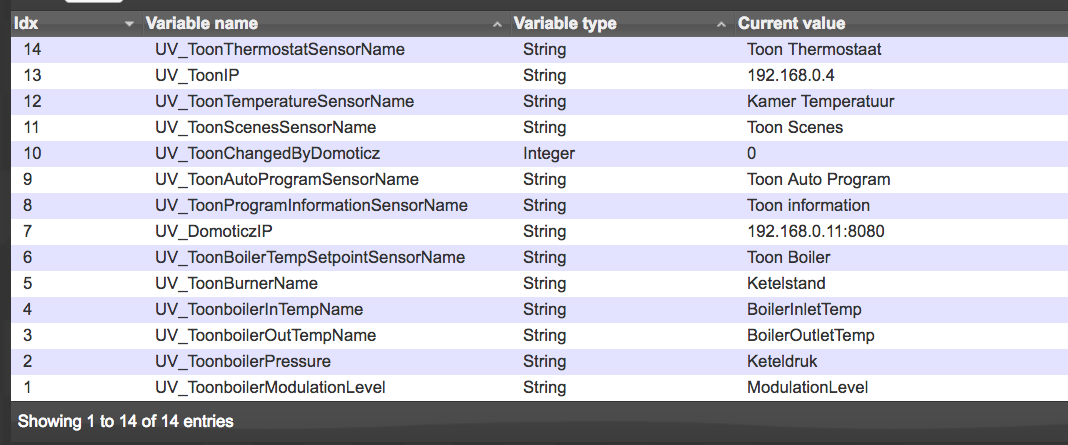

madpatrick wrote:Clinthighway,
Ik had zelf ook problemen met de scripts en heb deze als volgt.
Let goed op de Gebruikersvariabelen !
1e:
Vervangen deze scripts de scripts uit de handleiding, of zijn het toevoegingen?
Edit: Nevermind, vervangt de oude scripts dus. Nu alleen nog de nil-error op regel 81 op zien te lossen
Deze vervangen de scripts uit de handleiding.
Let op: er zitten nog een aantal fouten in mijn vorige post (Dzvents en LUA door elkaar heen geknipt en geplakt.)
Ook heb ik er er nog een extra toevoeging in geplaatst: Boiler Modulation Level
1e:

-- uservariables
    ToonIP = uservariables['UV_ToonIP']
    DomoticzIP = uservariables['UV_DomoticzIP']
    ToonThermostatSensorName = uservariables['UV_ToonThermostatSensorName'] -- Sensor showing current setpoint
    ToonTemperatureSensorName = uservariables['UV_ToonTemperatureSensorName'] -- Sensor showing current room temperature
    ToonScenesSensorName  = uservariables['UV_ToonScenesSensorName'] -- Sensor showing current program
    ToonAutoProgramSensorName = uservariables['UV_ToonAutoProgramSensorName'] -- Sensor showing current auto program status
	ToonBurnerName = uservariables['UV_ToonBurnerName']
	ToonProgramInformationSensorName = uservariables['UV_ToonProgramInformationSensorName'] -- Sensor showing displaying program information status
	ToonBoilerTempSetpoint = uservariables['UV_ToonBoilerTempSetpointSensorName'] -- Sensor showing current internal boiler temp
	ToonboilerInTempName = uservariables['UV_ToonboilerInTempName'] -- Sensor inlet temperature
    ToonboilerOutTempName = uservariables['UV_ToonboilerOutTempName'] -- Sensor outlet temperature
    ToonboilerPressure  =   uservariables['UV_ToonboilerPressure'] -- ToonboilerPressure
    ToonboilerModulationLevel = uservariables['UV_ToonboilerModulationLevel'] -- Sensor showing current Boiler Modulation Level

ik heb nu jouw voorbeeld gevolgd, zowel voor de 2 scripts als de user-variabelen, maar blijf de rotte foutmelding houden
2018-09-23 16:09:16.916 Error: EventSystem: in Toon_Getinfo_lua: [string "-- Version 1:..."]:87: attempt to perform arithmetic on field '?' (a nil value)

Edwin66 wrote:ik heb nu jouw voorbeeld gevolgd, zowel voor de 2 scripts als de user-variabelen, maar blijf de rotte foutmelding houden
Het lijkt dat er ergens een naam niet goed staan. (regel 87)
Check nog even goed alle namen van je dummy schakelaars en gebruikersvariabelen. Het is hoofdletter gevoelig
UV_ToonboilerModulationLevel            String                       ModulationLevel
UV_ToonboilerPressure                   String                       Keteldruk
UV_ToonboilerOutTempName                String                       BoilerOutletTemp
UV_ToonboilerInTempName                 String                       BoilerInletTemp
UV_ToonBurnerName                       String                       Ketelstand
UV_ToonBoilerTempSetpointSensorName     String                       Toon Boiler
UV_DomoticzIP                           String                       192.168.1.1:9200
UV_ToonProgramInformationSensorName     String                       Toon Information
UV_ToonAutoProgramSensorName            String                       Toon Auto Program
UV_ToonChangedByDomoticz                Integer                       0
UV_ToonScenesSensorName                 String                       Toon Scenes
UV_ToonTemperatureSensorName            String                       Kamer Temperatuur
UV_ToonIP                               String                       192.168.1.143
UV_ToonThermostatSensorName             String                       Toon Thermostaat

Eindelijk alles weer werkend, tenminste... tot zo ver. Nu dus weer kijken naar dit probleem.
Mijn UV tabel:
Volgens mij is die gelijk
ik zien nu dat een UV er twee keer in voorkomt.
Screen Shot 2018-09-25 at 19.41.56.png (129.05 KiB) Viewed 6059 times

Eindelijk werkend, op de IDX 0 not found fout na. Twee typo's in de namen van de UV en de switches, en twee UV's over het hoofd gezien.
