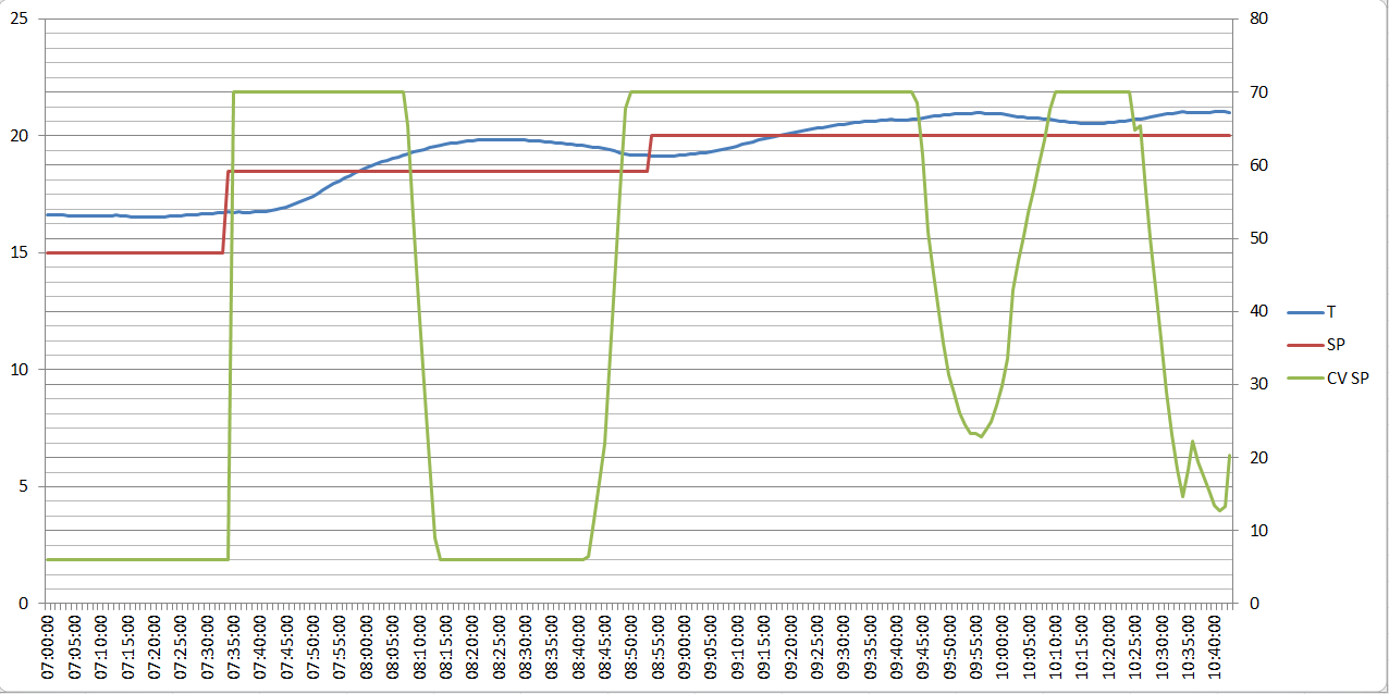

Bij jouw houdt ie iig een beetje de ingestelde temperatuur aan. Sinds gisteravond stookt ie bij mij continue gemiddeld 1 graden te hoog.
En als ik dan zie dat Toon zelfs als het 20,5 graden is al weer maximaal begint te stoken (70 graden) begrijp ik er helemaal niks van.
Heb al geprobeerd een antwoord op het Enecoforum te krijgen, maar daar worden m'n reacties op een vakkundige wijze gecensureerd. Vorige week was er niets aan de hand en lag het setpoint van de CV gedurende de dag vele malen lager.

Stuur jij je CV opentherm aan of aan/uit? Met aan/uit zegt die 70 graden natuurlijk niet zo veel anders dat je kan zien wat een beetje het leergedrag van de Toon is.
Maar inderdaad, het is gewoon niet te begrijpen wat de toon precies doet en waarom. Er lijkt ook duidelijk een twee weken cyclus in te zitten want elk raar gedrag is dan vaak na twee weken weer voorbij en dan zit ie in een andere gedrag. Of het precies twee weken is weet ik niet zo, maar dat is gevoelsmatig wel ongeveer.

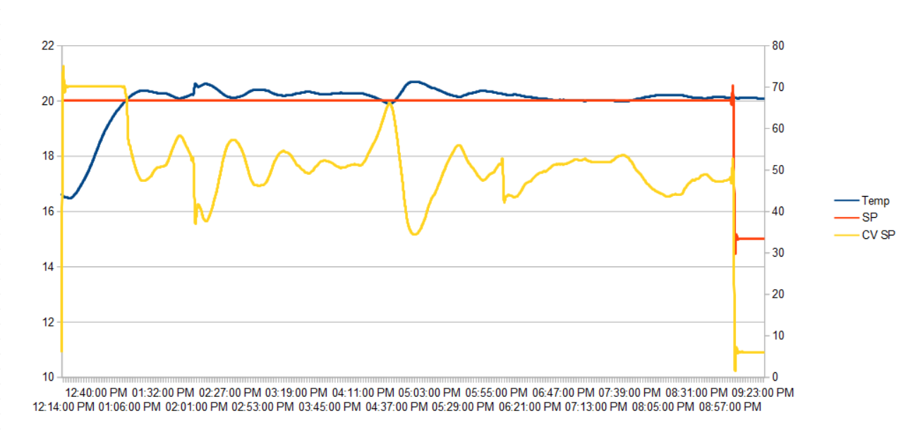

Mn CV wordt via opentherm aangestuurd. Hieronder een grafiek van afgelopen dinsdag, je ziet dat het CV setpoint over het algemeen netjes geregeld wordt ipv dat oscileren van gisteren.
En die twee weken cyclus klopt wel ongeveer, twee weken geleden had ik dezelfde problemen als nu, die na een aantal dagen weer waren opgelost.
Heeft er iemand wel eens wat getallen uit config_happ_thermstat.xml gelogd? Ik heb het vermoeden dat hier die factoren voor het zelf lerende gedeelte van Toon worden opgeslagen.

En hier van vandaag:
 <device>
     <state>5</state>
     <outsideRate>-0.005095</outsideRate>
     <outsideRate0>-0.000100</outsideRate0>
     <outsideRate1>-0.020298</outsideRate1>
     <outsideRate2>-0.000100</outsideRate2>
     <heatingFactor>0.000586</heatingFactor>
     <shootFactor>0.000000</shootFactor>
     <maxHeaterTemp>70.0</maxHeaterTemp>
     <maxHeatingRate>4.000000</maxHeatingRate>
     <heatingType>0</heatingType>
     <currentSetpoint>1550</currentSetpoint>
     <programState>2</programState>
     <programStateEndT>1549710000</programStateEndT>
     <temperatureState>-1</temperatureState>
     <previousProgramState>1</previousProgramState>
     <previousTemperatureState>2</previousTemperatureState>
     <previousProgramSetpoint>1500</previousProgramSetpoint>
     <dhwEnabled>1</dhwEnabled>
     <dhwSetpoint>55</dhwSetpoint>
     <i2cTempError>0.0</i2cTempError>
     <longTermOffset>-0.950</longTermOffset>
     <measuredHeatingFactors>measuredHeatingFactors:[ 0.000237,0.000285,0.000755,0.000244,0.001963,0.000765,0.000613,0.000428,0.000755,0.000844]</measuredHeatingFactors>
     <boilerType>0</boilerType>
     <package>happ_thermstat</package>
     <uuid>7de4f1d2-eadc-47c2-862b-985fe527f5bf</uuid>
     <internalAddress>thermostatSettings</internalAddress>
     <visibility>1</visibility>
     <profile>ThermostatInfo</profile><dp_k_1>0.300</dp_k_1><dpp_k_1>1.000</dpp_k_1><eth_k_1>1.000</eth_k_1><correctionValuesTimestamp>1549703080</correctionValuesTimestamp><heaterFuelType>
    <device>
