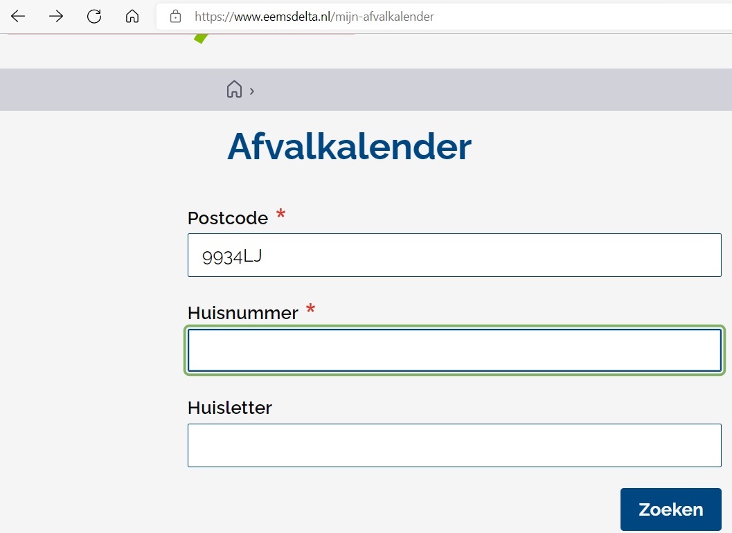

Hallo,
Is het mogelijk om deze site toe te voegen aan de afval kalender?
https://www.eemsdelta.nl/mijn-afvalkalender
Postcode:9934
Gr Kris

Krisrock wrote:Hallo,
Gr Kris
Zekers wel, net even toegevoegd. Je kan nu provider 45 kiezen in het instellingen scherm en je postcode/huisnummer invullen.
N.B. De Toon gui zal automatisch herstarten na het ophalen van de nieuwe plugin.
Gr. Toonz
