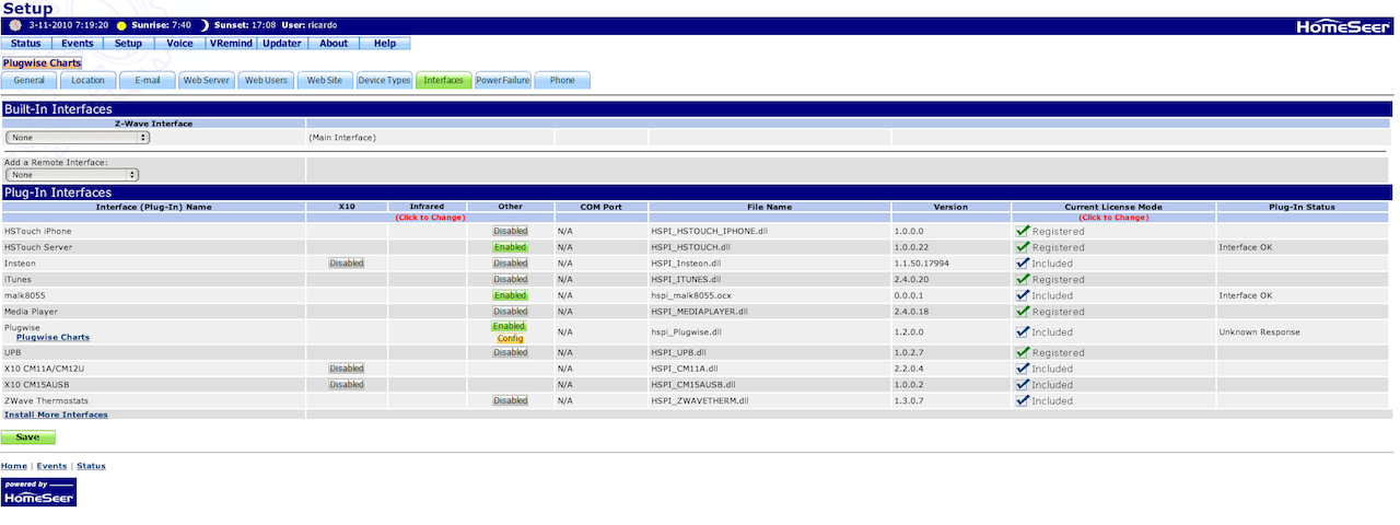

@Ricardo: In versie 1.2 van de plugin zitten 2 bugs, een daarvan is dat de interface status in het Interface overzicht op 'Not Ready' staat, terwijl dit 'Interface OK' moet zijn en de andere is dat de regels 'This is one of ours' en 'This is not one of ours' gelogged worden als ERROR terwijl dit DEBUG moet zijn. Dit laatste zie jij ook in de logs. Voor de rest staat er in de log niets vreemds. Zou je een screendump kunnen sturen van het scherm waar je je "Unknown Response" ziet staan. Dit doet namelijk geen belletje rinkelen bij mij.
Re: Nieuwe versie Plugwise Plugin 1.2
Hallo Rene.
Hier is een screendump van de setup page van homeseer.
Ricardo
Ricardo

Plugwisers,
Ik weet niet of dit onder Homeseer voor beginners valt of onder Plugwise maar het is in elk geval een "beginners Plugwise" vraag:
Ik heb Plugwise installatieprocedure doorlopen, heb na restart van HomeseerPro de Plugwise plugin (en Plugwise Source programmaatje draait op zelfde PC als Homeseer) enabled in setup/ interfacescherm en nu komt mijn beginnersvraag:
Hoe configureer ik de Plugwise plugin:
plugwise host (staat nu op "local host")
Plugwise port (staat nu op "8080")
Authentication required (niet aangevinkt)
Plugwise user ID (staat nu op "admin")
Plugwise password (staat nu niet ingevuld)
Options
Refresh Interval (in seconds) 30
Max. failed pol count (0 to disable) 3
Log Level Error
Collect statistics by default (for new devices) = aangevinkt
Use appliance locations as defined in Plugwise Source = aangevinkt
Use appliance (device) types as defined in Plugwise Source = aangevinkt
Use a special device to collect the total usage of all appliances = niet aangevinkt
Select the format of the status string
Parameters for the status string:
%S This will be replaced by the status of the Circle, being either 'On', 'Off', 'Unknown' or 'Offline'.
%U This will be replaced by the actual power usage of the appliance connected to the Circle.
%T This will be replaced by the total power usage of the appliance connected to the Circle.
%G This will be replaced by an icon when collecting statistics is enabled for this Circle.
%L This will be replaced by an icon when the Circle is locked.
Example:
'%S %U (%T)', will display e.g. 'On 23,3W (345,34kWh)'
In mijn log zie ik elke 30 seconden volgende melding verschijnen
error cannot query http/local host 8080/statitics.xml unable to connect to remote server
Wie weet wat er fout zit.....
vr.gr. Leo
- Heb je de statistics.xml in de document root van de Plugwise webserver gekopieerd (dus niet in de Homeseer maar in de Plugwise directory)?
- Als de vorige vraag met ja is beantwoord, kan je via een browser de statistics.xml opvragen (b.v. vanaf dezelfde PC: http://localhost:8080/statistics.xml)? Als je dit vanaf een andere PC doet moet je localhost vervangen door het IP adres van de PC waar de Plugwise software op draait.
