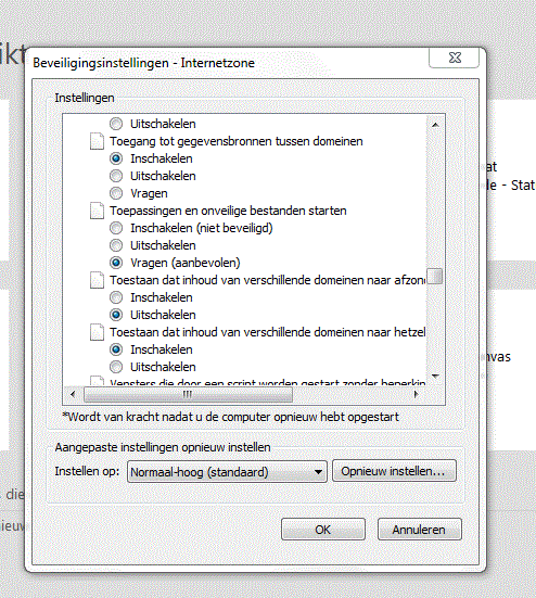

dit is niet correct javascript kan wel cross domain gegevens verkrijgen , als je voor internet zone cross domain gegevens uitwisseling inschakeld werkt de volgende code wel
ik kwam daar achter via deze link:
devproconnections.com/article/aspnet2/a ... ain-142169

internet zone beveiliging
