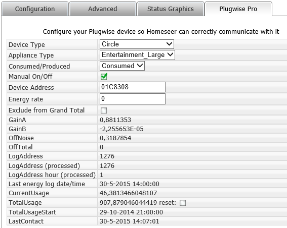

Stuur anders even een screenshot van een plugwise device, van de Plugwise Pro tab. Dus edit een device en selecteer de "Plugwise Pro" tab, dan krijg je zoiets als dit:

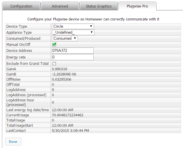

Attached is een screenshot van een van de plugs.
- Plugwisecircle.PNG (49.13 KiB) Viewed 19835 times
Re: Plugwise pro plugin crasht af en toe
Je hebt die plug ongeveer 36 uur geleden gereset zie ik
Maar er wordt inderdaad geen data opgehaald van de plug. Eigenlijk kan dat alleen maar als de plugin niet goed door de initialisatie heen komt. Ik las op het homeseer forum dat je ook een paar devices had met issues... misschien is daar een verband? Kun je die plugs uit het stopcontact trekken om te kijken of het dan beter gaat? Begin desnoods met 1 plug en als dat wel werkt, doe er langzaam meer plugs bij dan komen we misschien bij de boosdoener... voor de volledigheid misschien tussendoor de plugin herstarten, weet niet zeker of dat nodig is eigenlijk.
