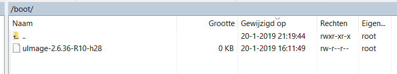

Na wat zoekwerk op het forum en in de toon vastgesteld dat er wat essentiele files leeg waren. Hostfile / inittab / chrony.conf
Deze weer gevuld maar ook nu blijft de boel hangen tijdens te boot.

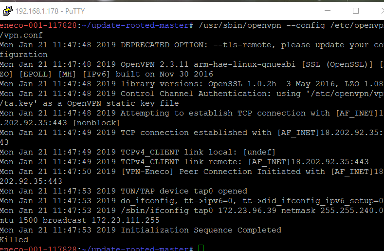

Na aanpassen van de iptables heb ik wel weer ssh toegang terwijl de console output zegt dat er geen dhcplease is ?!?

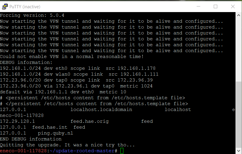

Geforceerd nog een keer updaten geeft dit resultaat
Welcome to the rooted Toon upgrade script. This script will try to upgrade your Toon using your original connection with Eneco. It will start the VPN if necessary.
Please be advised that running this script is at your own risk!
Version: 3.45  - TheHogNL & TerrorSource & yjb - 18-1-2019
Forcing version: 5.0.4
Now starting the VPN tunnel and waiting for it to be alive and configured...
Could not enable VPN in a normal reasonable time!
DEBUG information:
192.168.1.0/24 dev wlan0 scope link  src 192.168.1.111
172.19.96.0/20 dev tap0 scope link  src 172.19.101.26
172.19.96.0/20 via 172.19.96.1 dev tap0  metric 1024
default via 192.168.1.1 dev wlan0  metric 10
# <persistent /etc/hosts content from /etc/hosts.template file>
# </persistent /etc/hosts content from /etc/hosts.template file>
127.0.0.1               localhost.localdomain           localhost              eneco-001-117828
172.29.128.1            feed.hae.orig           feed
127.0.0.1  feed.hae.int  feed
127.0.0.1    ping.quby.nl
END DEBUG information
Quitting the upgrade. It was a nice try tho...

Met kabel geprobeerd vpn te starten. Lukte eerst niet.
Nadat ik in inittab de ovpn had gecomment en herstart lukte het wel.
Op één sessie vpn gestart en op de andere de geforceerde update. Helaas werkt dat ook niet.
Dat adres in de hostfile van die feed is niet resolvable overigens. klop dat wel ?

TheHogNL wrote:Ik denk dat de update halverwege mislukt is. Je mist wat belangrijke bestanden. Ik stuur je even een commando in een PM die je mag uitvoeren.
Ik heb het commando uitgevoerd maar helaas werkt het niet. Ik kan/mag je niet terug PM'n

hostfile heeft nu een dubbele entry valt me op
127.0.0.1  feed.hae.orig  feed

Kan dit nog iets zijn ? bestand is 0 kb

Kan je nu wel PMen? Je hebt nu 10 posts gehaald namelijk. Ben wel even benieuwd naar de resultaat van het commando wat ik gestuurd had
TheHogNL
Posts: 2125
Re: Toon 1 wil niet meer na upgrade van 4.22.7 naar 5.0.4
Post by TheHogNL »
Ok wat bleek is dat ook qmf_tenant.xml leeg was. En blijkbaar zorgde dat voro het niet starten van de HCB processen.
Moeten eens uitzoeken hoe het kan dat na een update sommige bestanden (die aangepast worden door het script) blijkbaar 0-size kunnen krijgen.
