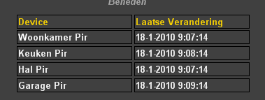

- Ik heb wat verschillende MS13 motion sensors hangen. Nou lijkt het me wel leuk als ik dit soort gegevens (motion tijd enz.) op de HStouch kan krijgen? weet iemand of dit kan, en hoe?

Tijden zichtbaar maken is zeker mogelijk
In HST moet je de last change tijd opvragen..

Oke, waar kan ik dat vinden ongeveer? want als ik kijk in HStouch design, en dan bij status tracking device.. dan zie ik nergens deze optie staan.. en zou verder niet weten waar ik anders deze optie zou kunnen selecteren

Als dit is wat je zoekt..
Dit gaat via een Text lable script.
In de regel waar naam wordt geschreven komt je script om de last change regel op te vragen.

Ah, of course.. gaat via een script :) ok, dan wacht ik wel tot feb. In iedergeval bedankt voor je antwoord :)

Als je niet kan wachten kan je ook een poging wagen:
add this to the text property of the element in HSTouch:
[$SCRIPT=hs.devicelastchange("Q1")]

lol, werkt perfect :D dat was vrij makkelijk, thanks!
