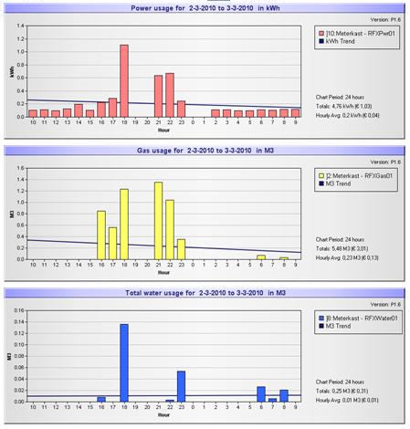

Hallo,
Vraagje heeft iemand een idee waar het vandaan kan komen dat ik elke dag ongeveer 2 uur aan dat niet kan zien in mijn charts?

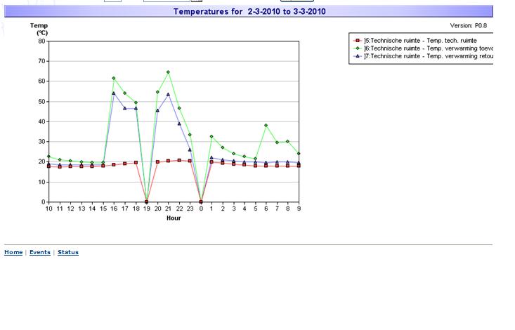

Ik zie dit probleem zich voordoen in zowel de RFXwater,gas en power als in de temperatuur grafiek.
Ik heb de volgende punten al gecontrolleerd:
- HS server restart vanuit Windows (is niet het geval)
- Event RFXchart gecontroleerd (die wordt netjes elke 62 minuten uitgevoerd
- RFXCOM database wordt welk gevuld elk uur (soms mis ik wel 1 uur dat is wel vreemd maar geen 2 uur achter elkaar zoals hieronder) en De momenten dat ik geen grafiek zie heb ik de volgende info in de RFXCOM.MDB file staan

Zover ik het in de handleiding zie moet je de grafiek event elke uur (liever iets meer) laten lopen, maar hierdoor mis ik nu wel deze info.
Dus zie ik iets over het hoofd?

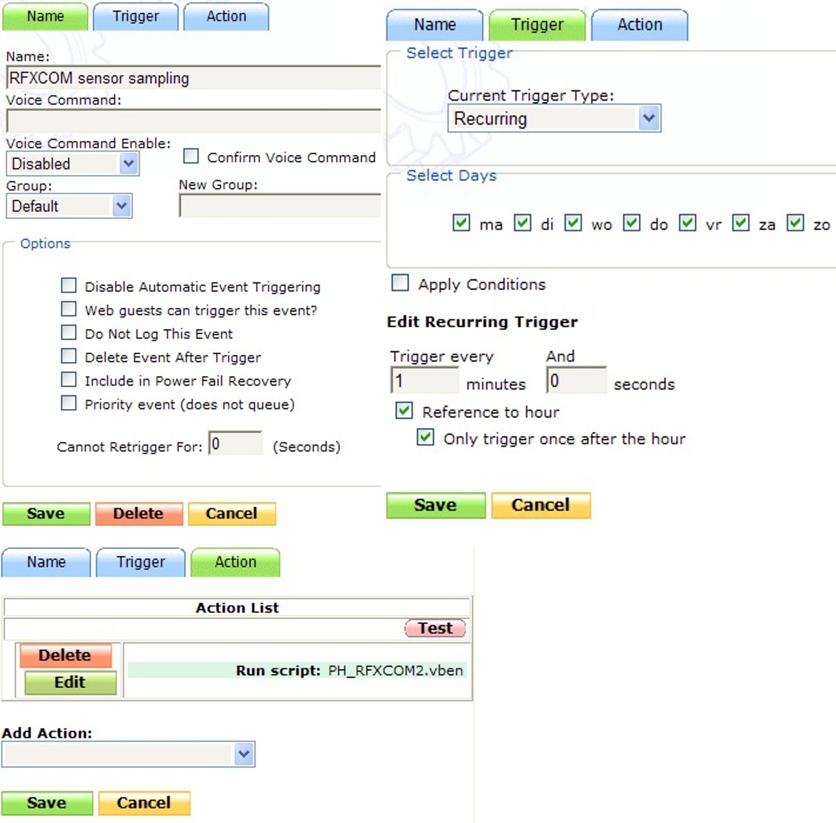

heb je de Event als volgt geconfigureerd:
- aa.jpg (185.93 KiB) Viewed 9239 times

Dank je wel voor de screenshot, hier had ik inderdaad wat verkeerd staan.
Ik liet de event elke 62 min. lopen i.p.v. die 1 minuut na "reference to hour" ik heb het aangepast en zal het even een nachtje geven.

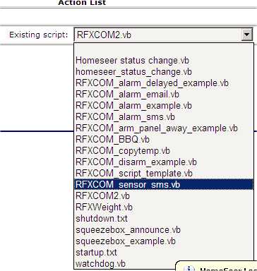

Re: Missende Data RFXcharts
Je moet echt PH_RFXCOM2.VBEN gebruiken als je RFXCHARTS gebruikt!!
Kijk eens of het helpt als je alle configuratiepagina's in RFXCHARTS eens saved en controleer of alle parameters in die configuratie correct staan.

Ik kan alleen in de onderstaande lijst een keuze maken uit de scripts.
De door jou opgegeven naam van script komt ik daar niet tegen.

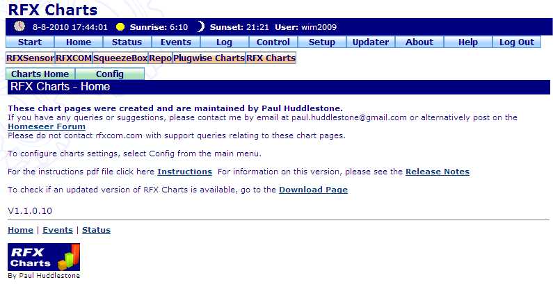

Is dit RFXCharts V1.1.0.10?
Of moet ik naar een nieuwere versie zoeken?
Er staat een handleiding bij. Ben ik verlopig weer even onder de pannen.
mvgr Wim

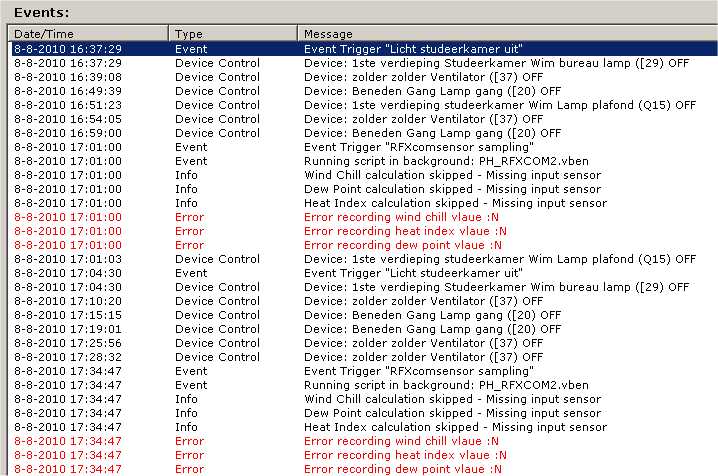

Er blijft een fout melding komen in de HS log file.
Zie bijgevoegde file.
Wat te doen?
Mvgr Wim
Wat te doen?
Mvgr Wim

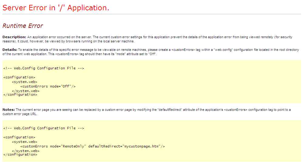

- Advanced Member
- Posts: 718

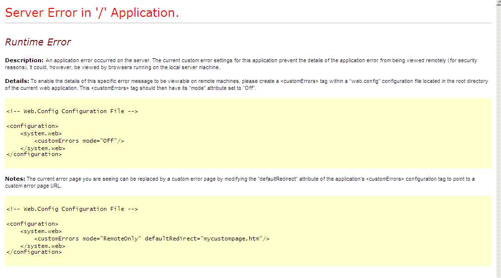

Ik bijgevoegde overzicht van RFX Charts zijn geen verdere menu's te vinden.
Als ik op de knop Config klik, krijg ik de volgende foutmelding.
Mvgr Wim
Mvgr Wim
