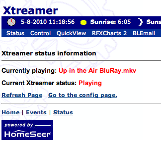

- Player status: Kan zijn: Playing, Pause, Stopped of Off
- Now Playing: Film die nu speelt
- Play time: played/total time

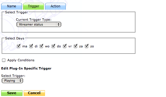

Je kan op basis van de status, zoals boven genoemd een trigger zetten in een event. - Event actions

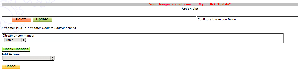

Je kan alle RC control commands die op de afstandsbediening zitten dmv een HS action naar je Xtreamer sturen. - Configuratie

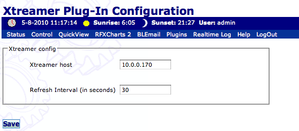

Vul het ip adres van je Xtreamer in en om de hoeveel seconden de plugin de Xtreamer moet pollen. Zorg wel dat op de Xtreamer zelf de webserver aan staat, anders werkt het niet. Installatie:

Hallo Rien,
ik krijg met geen mogelijkheid connectie met de xtreamer
ping vanuit hs server naar de xtreamer werkt.
Versie is 2.3.1
Pluging geeft aan date deze offline is.
Versie is 2.3.1
Re: Xtreamer plugin
Als ik vragen mag, wat is het ip adres ? En staat het adres wel goed in de ini file?
Re: Xtreamer plugin
[connection]
host=192.168.1.151
[settings]
refresh=30
host=192.168.1.151
[settings]
refresh=30
Re: Xtreamer plugin
Hi Enver,
Het enige wat ik kan bedenken is dat de web server (application) niet draait op de Xtreamer. Als je je ip adres van de xtreamer intikt in een browser, wat zie je dan ??
/Rien
/Rien
Re: Xtreamer plugin
Rien,
Dat was het inderdaad.
Na de upgrade is deze off gaan staan.
Hoop dat je snel ook de control keys kan inbouwen.
Thanks
Thanks
Re: Xtreamer plugin versie 0.2
Event actions zijn toegevoegd... Zie eerste post voor actuele versie.
Rien,
Ik heb paar functies uitgeprobeerd ze werken perfect..
Ik mis de functie Return..niet dat ik het nodig heb...alle andere functies zijn volgens mij aanwezig.
tweede verzoek:
Ik wil de Xtreamer uitzetten wanner:
TV verbruik lager dan 5 watt voor 5 minuten...(Plugwise werkt goed)
Xtreamer is Online.
Dit is met de plugin niet mogelijk in condities.
Nu maak ik gebruik van BLLan om de status van de xtreamer op te vragen.
Xtreamer is Online.
Dat klopt... Daar moet je nog iets speciaals voor doen bij het programeren van een plug-in om dat voor elkaar te krijgen (conditions). Had het nog niet aangezet, maar in jouw voorbeeld lijkt me het wel handig.TANE wrote:tweede verzoek:
Xtreamer is Online.
Ik kijk hier van het weekend even naar. (komt goed)
/Rien
Re:Xtreamer plugin versie 0.2
Je bedoeld bepaalde commando's, ik kan onmogelijk alle commando's kwijt? Of begrijp ik je verkeerd?TANE wrote:Rien,
Is het een idee om de controle commando's naar het status scherm te verhuizen?
Gr,
