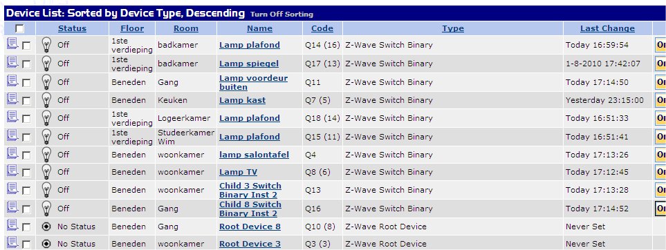

Ik heb de rescanning uitgevoerd. Kun je ergens herkennen dat het goed gelopen is?
Hieronder ook een lijstje van de zwave devices na scannen.
Wat direkt opvalt bij de dubbel zwave schakelaar van Merten met nr. 506219, dat beide schakelaars nu te zien zijn en te gebruiken in HS.
Het moet dus haast wel dat het probleem dat zich voordeed bij deze schakelaar bij HS lag. Of heeft iemand anders een verklaring hiervoor.
Dit is dus een hele verbetering in HSpro 2.5
Mvgr Wim :) :wink:
