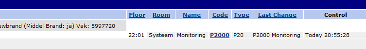

Ontwikkeling op dit script is gestopt. Zie versie 2.0
Hier is weer een scriptje in de categorie 'leuk als je het kan gebruiken!'
Met dit scriptje kan je de berichten die via het P2000 systeem worden verzonden opnemen in je systeem. Via het P2000 systeem worden oproepen geregistreert en doorgezet naar de polite, brandweer en ambulances. Hiermee kan je dus op de hoogte blijven wat er zoal bij je in de buurt gebeurd.
Het script set ook de device value op 1 zodat je hiermee ook een event kan laten afgaan zoals een omroep van het bericht.
Het script heeft weer de gebruikelijke opzet en volop gecommentariseerd zodat je kan volgen wat er gebeurd
UPDATE v1.2
Op verzoek de mogelijkheid ingebouwd om de laatste X berichten te tonen.
Op deze laatste berichten is ook het filter van toepassing als deze is ingevuld.
Let op
Als je upgrade naar versie gebruikt dan zal het device wat je gebruikt een volgnummer krijgen.
Het makkelijkste is om gewoon alle oude device weg te doen. Deze worden opnieuw aangemaakt door het script.
Mocht je een event hebben dat afgaat op een vorig device dan moet je deze even checken op deze nog naar het juiste device wijst. De kans is groot dat dit aangepast moet worden.
