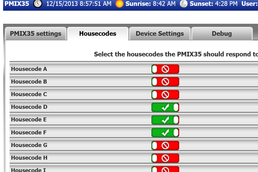

- Configureerbaar naar welke housecodes geluisterd moet worden

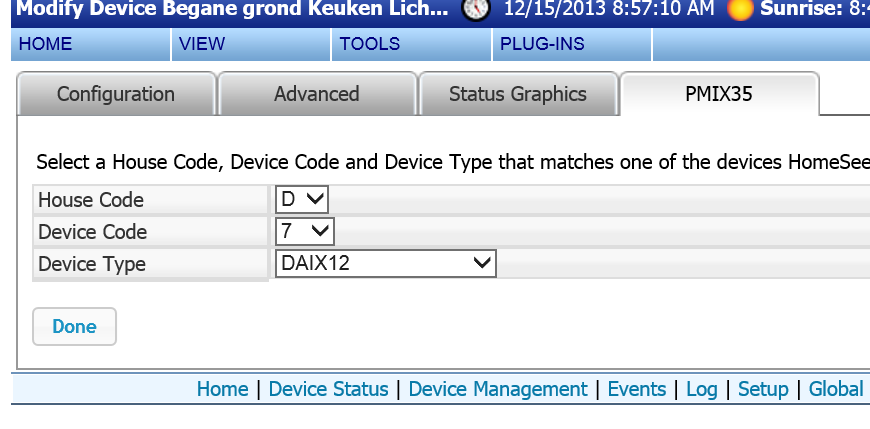

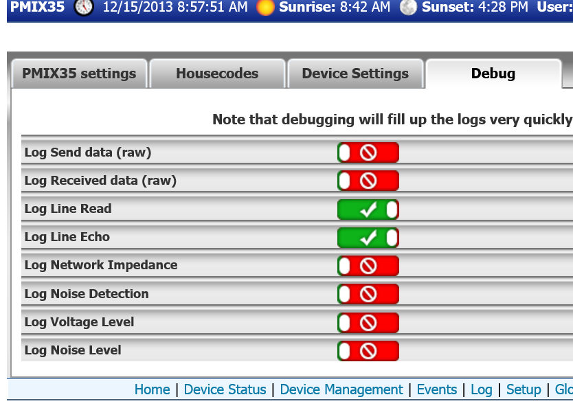

Screenshots:
Device setting
Device setting

Housecodes
Housecodes

Logging
Logging

@Bastiaan: Bij HS3 hoef je niet meer heel Homeseer af te sluiten. Je kunt gewoon even de plugin disablen, je module programmeren en de plugin weer aanzetten. En ja, ik heb de ZAX12 volledig "onder controle". Shutter modules kennen 25 stappen, en in homeseer kun je een shutter device (icm met mijn plugin uiteraard) als dimmer bedienen. Iedere 4 procent dim is 1 stap. Voor HS2 had ik inderdaad ook een heel script erachter zitten, maar dat hoeft nu dus niet meer.
