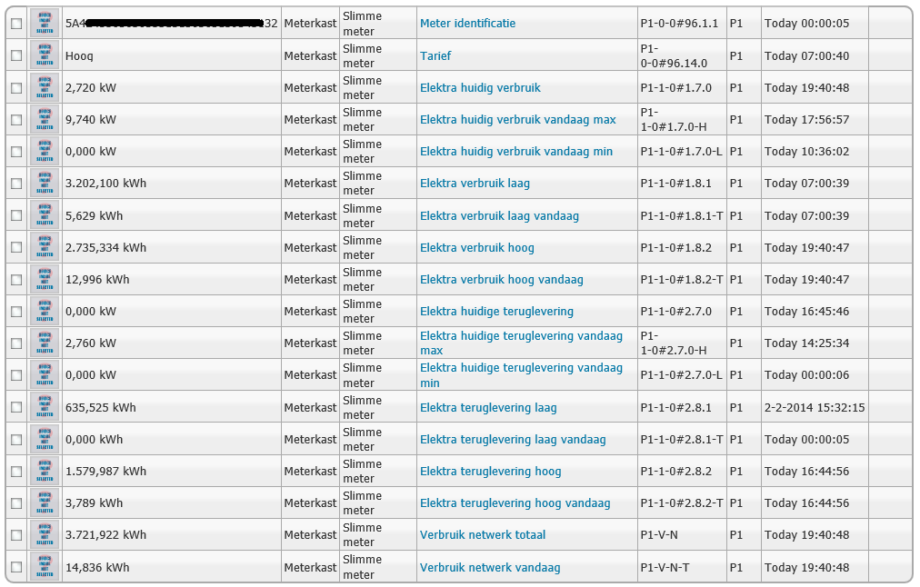

Voor iedereen die het geklungel met scriptjes in Homeseer beu is, een plugin die netjes de waardes van de Slimme Meter via de P1 interface in Homeseer zet. Inclusief de minimale en maximale waardes per dag, en een totaal verbruik per dag. Zowel voor het verbruik als eventuele teruglevering. En uiteraard ook voor gas, maar aangezien ik stadswarmte heb, heb ik dat niet kunnen testen.
Download versie 3.0.0.1 hier: http://download.dedroog.com/HSPI_P1_3.0.0.1.zip
In HS3 ziet het er dan ongeveer zo uit:

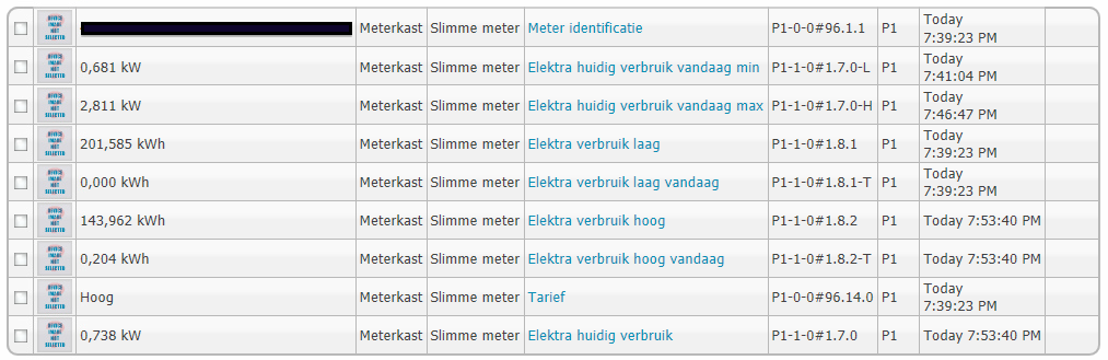

Ik heb alleen wel het idee dat er wat wijzigingen zijn in het protocol van de nieuwe meter. Ik mis ook een aantal waardes ten opzichte van het screenshot in de eerste post. Ik weet niet of dit aan te passen is. Eventueel heb ik wel een omschrijving van het protocol en wil ik best helpen om uit te zoeken hoe het zou moeten werken.

Re: Versie 3.0.0.1
Ziet er goed uit. Wat je mist is teruglevering (heb je zonnepanelen?) en daarmee ook netto verbruik netwerk.
Ook zie ik geen gaslevering. Is je gasmeter aangesloten op je smartmeter?
Je kunt altijd even debug logging aanzetten, dan zie je precies wat er binnenkomt.
