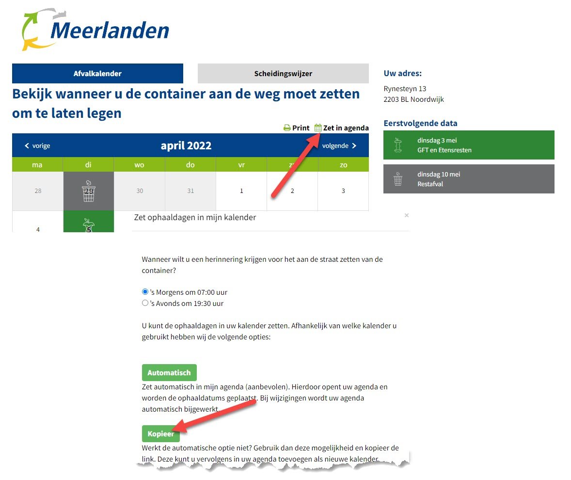

Posts: 1918
Re: Toon app: Afvalwijzer
Je hebt geen goede link naar een kalender.
Login met je postcode / huisnummer bij meerlanden.nl
Als de kalender verschijnt zie je rechtsboven de kalender de optie "zet in agenda'.
Druk op die optie en druk vervolgens op de knop 'Kopieer' . Dan krijg je de juiste link.
a3vd
Posts: 4
Joined: Wed Apr 27, 2022 11:43 am
Post by a3vd »
Als ik inlog bij meerlanden krijg ik toch echt alleen deze link bij zet in agenda en kopieer, mogelijk is er toch iets veanderd bij meerlanden ?
