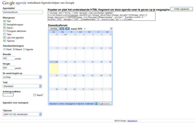

Wim2008
Posts: 718
Re: Agenda - kalender
Post by Wim2008 »
Bedankt voor de omschrijving en mooie beelden om een goed idee van je agenda te krijgen.
Ik heb nu 2 dagen gewerkt in Google agenda en ben met je eens dat het een mooie oplossing is om in HStouch te integreren.
Ik heb ook geprobeerd om via de embedhelper van google een andere instelling te krijgen van de agenda.
Het kopieren en plakken vanuit het vak met "de onderstaande HTLM-fragment" uit de embedhelper, werkte bij mij niet.
Ik krijg na het inplakken in HStouch in een tekst-file alleen de tekst te zien.
Kun je aangeven hoe jij dat gedaan hebt?
Mvgr Wim :) :wink:

Wim2008
Posts: 718
Post by Wim2008 »
Ja, dat was gebeurd.
Als ik de HTML-kode vanuit de "Deze agenda insluiten" gebruik, krijg ik keurig de agenda te zien. Ook de XML-knop met bijbehorende Http-kode geeft een goed agenda op.
Als ik de agenda wil aanpassen via de "Insluitbare Agenda-helper van Google", dan geeft de HTML-kode alleen tekst in HStouch. Ook nadat ik de HTML heb laten bijwerken.
De opbouw van beide HTML-kode is verschillend. Ik zie bij de een "&amp" staan wat de andere opgebouwde kode niet gebruikt.
Heb jij vanuit de "Insluitbare Agenda-helper van Google" direkt in HStouch gekopieerd?
Mvgr Wim :) :wink:
Ik heb een beetje gekeken naar de opbouw van de URL en gespeeld met verschillende views vanuit de browser.
Met een beetje knutselen kun je daar wat meer van maken, bv. een 2e agenda toevoegen, weersvoorspelling en feestdagen:
Dit was de eerste poging:
Dim URL As String = "http://www.google.com/calendar/embed?sr ... lerggeheim"
Na het knutseluurtje was het dit geworden:
Dim URL As String = "http://www.google.com/calendar/embed?ti ... lerggeheim"
Dit geeft mij een maandoverzicht die ik in een Webbrowser control weergeef.

Wim2008
Posts: 718
Post by Wim2008 »
Nu helemaal. Bedankt aan allen voor de bijdragen.
Zie voorbeeld:
